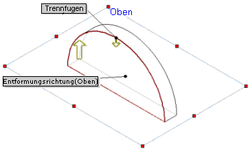

  6. Wählen Sie unter Entformungsrichtung eine Kante oder Fläche im Grafikbereich aus, um die Entformungsrichtung anzuzeigen.
    Achten Sie auf die Pfeilrichtung, und klicken Sie gegebenenfalls auf Richtung umkehren .
  7. Wählen Sie unter Trennfugen die Trennfugen im Grafikbereich aus.
    Achten Sie auf die Pfeilrichtung. Um für jedes Segment der Trennfuge eine andere Formschrägerichtung anzugeben, klicken Sie im Feld Trennfugen auf den Namen der Kante und dann auf Andere Fläche. Die Option Andere Fläche ist nicht verfügbar, wenn Sie einen Formschrägenwinkel für Richtung 2 angeben.
    Richtung der ersten Formschräge Andere Fläche ausgewählt
    In diesem Beispiel wurden alle Trennfugen ausgewählt, wobei dieselbe Fläche verwendet wurde.
