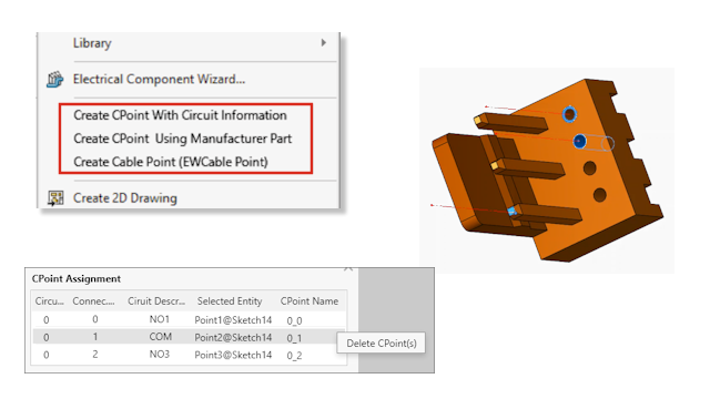

接続点の作成の機能強化 接続点(CPoints)を使用すると、ワイヤまたはケーブルをコネクタに接続できます。 CPoints を作成するためのコマンドは、 SOLIDWORKS Electrical メニューで使用できます。 エッジまたは円筒形サーフェスを選択して、Cpoints を割り当てることができます。 CPoint の割り当て(CPoint Assignment)テーブルで割り当てを削除するには、行を右クリックして接続点を削除(Delete CPoint(s))を選択します。 親トピックSOLIDWORKS Electrical BOM 内のリンク PDF エクスポート(Export PDF)にデータ ファイル(Data Files)を追加 エキスパート モードでのクエリのテスト メーカー部品マネージャーの ERP データの表示 エクスポートされた PDF にデータ シートを含める レポート マネージャーに分割条件を表示 ユーザー インターフェイスの再設計 渡り配線の属性 すべてのワイヤ番号を線の中央に表示する Electrical Content Portal 統合
