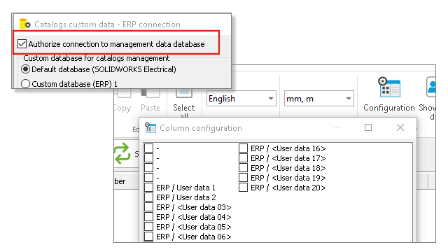

メーカー部品マネージャーの ERP データの表示 ERP データを接続すると、メーカー部品マネージャーに表示できます。 ERP データをメーカー部品マネージャーに表示するには、列構成を開き、表示する ERP データを選択します。 ERP データを接続しない場合、選択できるデータはユーザー データのみです。 親トピックSOLIDWORKS Electrical BOM 内のリンク PDF エクスポート(Export PDF)にデータ ファイル(Data Files)を追加 エキスパート モードでのクエリのテスト エクスポートされた PDF にデータ シートを含める レポート マネージャーに分割条件を表示 ユーザー インターフェイスの再設計 渡り配線の属性 すべてのワイヤ番号を線の中央に表示する Electrical Content Portal 統合 接続点の作成の機能強化
