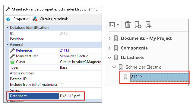

エクスポートされた PDF にデータ シートを含める
メーカー部品に関連付けられたデータ シートをエクスポートされた PDF ファイルに含めることができます。
データ シートは、メーカー部品に関連付けられたファイルまたはリンクです。 プロジェクト図面を PDF ファイルにエクスポートすると、データ シートが PDF のデータ シート セクションに表示されます。 データ シート(Data sheets)セクションを作成するには、PDF ファイルのエクスポート(Export PDF file)をクリックし、ブックマークとハイパーリンクを作成(Create bookmarks and hyperlinks)を選択します。
