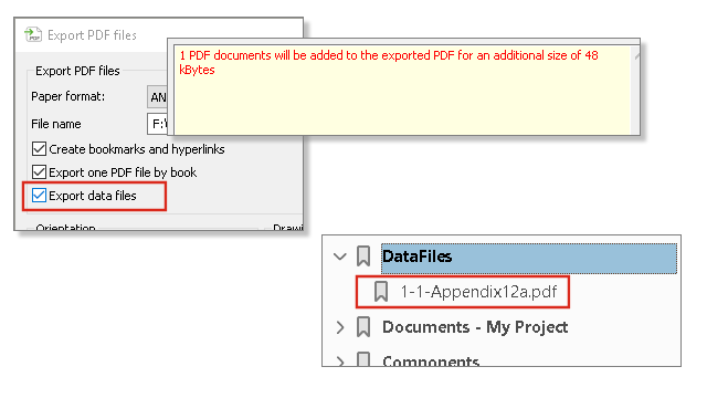

PDF エクスポート(Export PDF)にデータ ファイル(Data Files)を追加 PDF ファイルをデータ ファイルとしてプロジェクトに添付する場合、エクスポートされた PDF ファイルにそれらをエクスポートできます。 データ ファイルのエクスポート(Export data files)を選択すると、PDF ファイルのサイズを示すメッセージが表示します。 PDF ファイルは、新規セクションのすべてのデータ ファイルを収集します。 親トピックSOLIDWORKS Electrical BOM 内のリンク エキスパート モードでのクエリのテスト メーカー部品マネージャーの ERP データの表示 エクスポートされた PDF にデータ シートを含める レポート マネージャーに分割条件を表示 ユーザー インターフェイスの再設計 渡り配線の属性 すべてのワイヤ番号を線の中央に表示する Electrical Content Portal 統合 接続点の作成の機能強化
