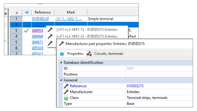

BOM 内のリンク BOM では、例えば、複数の構成部品が同じメーカー部品を使用している場合に、マージしたセルでリンクを管理できます。 BOM またはその他のレポートでは、レポート ビューアにリンクが表示されます。 これらのリンクにより、プロパティ、選択した要素の図面内の位置などの情報を表示したり、図面を開いて構成部品を拡大/縮小したりします。 リンク上で右マウス ボタンをクリックすると、情報を表示する構成部品を選択できます。 親トピックSOLIDWORKS Electrical PDF エクスポート(Export PDF)にデータ ファイル(Data Files)を追加 エキスパート モードでのクエリのテスト メーカー部品マネージャーの ERP データの表示 エクスポートされた PDF にデータ シートを含める レポート マネージャーに分割条件を表示 ユーザー インターフェイスの再設計 渡り配線の属性 すべてのワイヤ番号を線の中央に表示する Electrical Content Portal 統合 接続点の作成の機能強化
