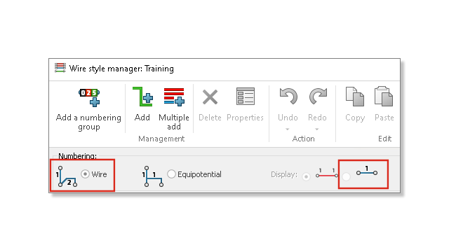

すべてのワイヤ番号を線の中央に表示する ワイヤに番号を付けるときに、特定のモードを選択して、線セグメントの中央にワイヤ番号を表示できます。 3 つ以上のコンポーネントに等電位を接続する場合、この表示(Display)モードでは、すべてのワイヤ番号を線セグメントの中央に表示できます。 このモードは、ワイヤ スタイル マネージャ(Wire style manager)で選択できます。 親トピックSOLIDWORKS Electrical BOM 内のリンク PDF エクスポート(Export PDF)にデータ ファイル(Data Files)を追加 エキスパート モードでのクエリのテスト メーカー部品マネージャーの ERP データの表示 エクスポートされた PDF にデータ シートを含める レポート マネージャーに分割条件を表示 ユーザー インターフェイスの再設計 渡り配線の属性 Electrical Content Portal 統合 接続点の作成の機能強化
