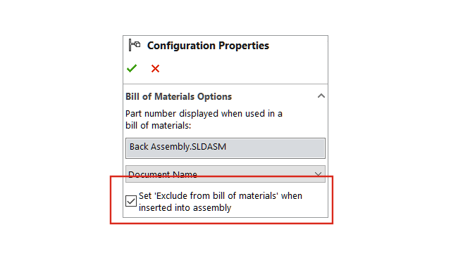

Чтобы исключить компонент из спецификации, выполните следующие действия.
  1. Откройте компонент и нажмите вкладку ConfigurationManager .
  2. Нажмите правой кнопкой мыши на конфигурацию и выберите Свойства.
  3. В окне PropertyManager в разделе Параметры спецификации выберите Установить "Исключить из спецификации" при вставке в сборку.
