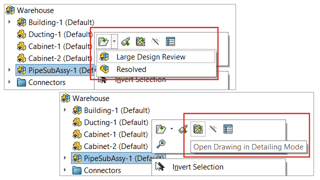

Открытие узлов сборки в другом режиме
Узел сборки можно открыть в режиме "Просмотр больших проектов" или решенном режиме из сборки, открытой в режиме "Просмотр больших проектов". Чертеж также можно открыть в режиме "Оформление".
Чтобы открыть узлы сборки в другом режиме, выполните следующие действия.
  1. Откройте сборку, которая содержит узел сборки в режиме "Просмотр больших проектов".
  2. Нажмите правой кнопкой мыши на узел сборки и нажмите на стрелку вниз для параметра Открыть .
  3. Нажмите Просмотр больших проектов или Решенные.
Чтобы открыть чертеж в режиме "Оформление", выполните следующие действия.
  1. Откройте сборку, которая содержит чертеж, в режиме "Просмотр больших проектов".
  2. Нажмите правой кнопкой мыши на сборку и выберите Открыть чертеж в режиме "Оформление" .
