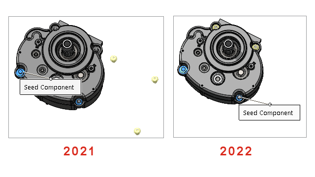

При создании массивов компонентов, управляемых массивами, в SOLIDWORKS улучшен выбор положения исходного элемента по умолчанию.
Чтобы просмотреть положение исходного элемента по умолчанию для массивов, выполните следующие действия.
  1. Откройте модель и выберите Вставка > Массив компонентов > Массив компонентов, управляемый массивами.
  2. В окне PropertyManager выберите Компоненты для массива и Управляющий элемент или компонент.
    Исходное положение по умолчанию отображается в графической области как Исходный компонент.
    При выборе управляющего элемента Исходный элемент появляется в графической области.
