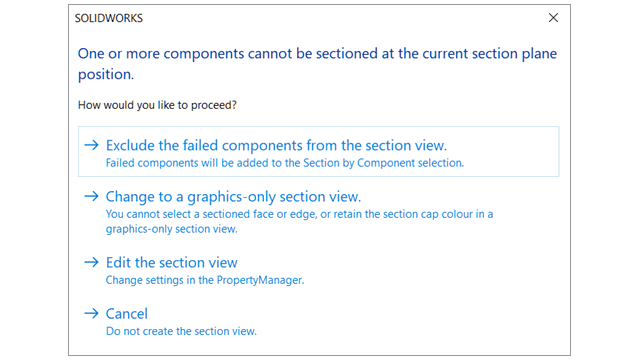

Если SOLIDWORKS не удается вычислить разрез в сборке, можно исключить компоненты, которые вызывают сбой, переключиться на разрез в режиме "Только графика" или изменить настройки в PropertyManager.
Чтобы исключить неисправные компоненты в разрезе, выполните следующие действия.
  1. В сборке выберите Вид > Отобразить > Разрез.
  2. Установите требуемые параметры в окне PropertyManager и нажмите .
  3. При получении сообщения о том, что данный компонент невозможно разрезать, выберите Исключить неисправные компоненты из разреза.
    В окне PropertyManager неисправные компоненты перемещаются в Разрез по компоненту и устанавливается флажок Исключить выбранные.
  4. Дополнительно: Чтобы просмотреть список исключенных компонентов, откройте PropertyManager и перейдите в Разрез по компоненту.
Чтобы переключиться на разрез в режиме "Только графика", в PropertyManager перейдите в раздел Разрез только в виде графики.
