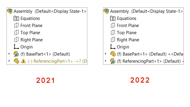

Решение уравнений в сокращенном режиме
При открытии сборки в сокращенном режиме компоненты, на которые ссылаются уравнения в сборке верхнего уровня, отображаются как решенные.
При решении детали или узла сборки, в которых есть уравнения, ссылающиеся на другой сокращенный компонент, связанный компонент считается решенным.
