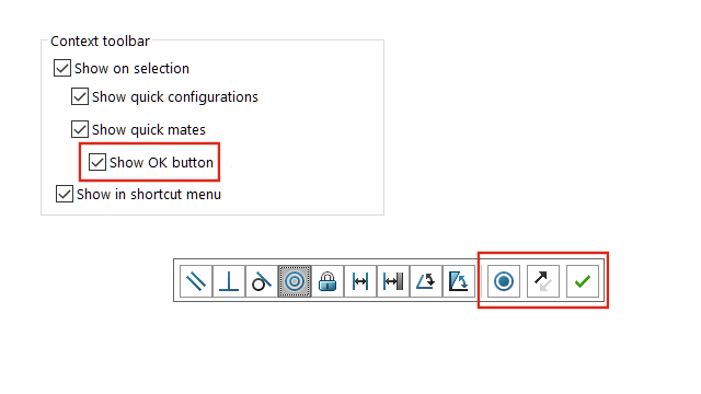

По умолчанию параметр Добавить/завершить сопряжение скрыт на контекстной панели инструментов "Быстрые сопряжения" для следующих сопряжений: совпадение, концентричность, параллельность, симметричность и касательность.
На контекстной панели инструментов "Краткие сопряжения" отображаются функции Заблокировать поворот и Переставить сопряжения .
Чтобы отобразить команду Добавить/завершить сопряжение на панели инструментов, откройте документ и нажмите Инструменты > Настройка . На вкладке Панели инструментов в разделе Контекстная панель инструментов выберите Показать быстрые сопряжения и Показать кнопку OK.
Параметр Показать переворачивание выравнивания и блокировку вращения после кратких сопряжений удаляется из контекстной панели инструментов.
