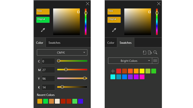

在拾色器中,您有更多的方法来定义颜色,您可以显示最近使用的颜色,并可以导入和导出颜色样块调色板。
拾色器包括两个选项卡:颜色和样块。
在
颜色选项卡上,您可以:
- 定义颜色代码,包括:
- CMYK,让您可通过 CMYK 组成部分修改颜色。
- HEX,让您可查看和编辑十六进制代码。
- 访问最近使用的颜色中的最近使用的颜色。
在样块选项卡上,您可以:
- 单击导入样块调色板
,以从以下位置导入现有颜色样块调色板:
- SOLIDWORKS 调色板 (.sldclr)
- ACO 文件 (.aco)
- SVG 文件 (.svg)
- HTML 文件
- 单击导出样块调色板
,以从 SOLIDWORKS Visualize 导出颜色样块调色板,并在 SOLIDWORKS 中使用它们。
- 选择预设样块调色本库,如亮色、浅色和灰度。
- 通过添加、命名、复制、删除和锁定等操作,管理现有或新的样本调色板。
