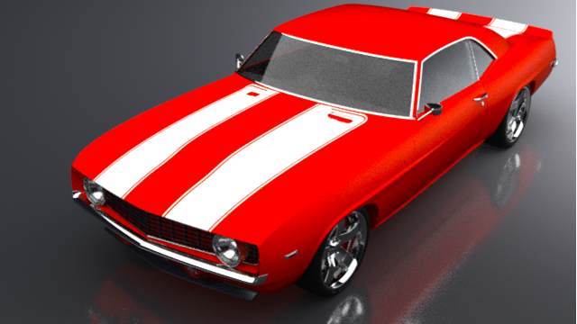

交互式图像 (SW2023 SP2) 您可以通过更多方式显示交互式图像。 您可以: 在 Web 浏览器中缩放输出文件。 在实际 和适合 之间切换(切换)。要将图像调整为其原始分辨率尺寸,请单击实际。要使图像适合屏幕,请单击适合。 锁定图像的实际大小。 渲染图像时生成 .html 文件。 要生成 .html 页面,请双击 .html 缩略图 (Open.html)。 浏览 Web 编译的动画图像。 以输出格式导出文件,包括 .png 和 .jpg。以前,输出格式仅为 .jpg。 父主题SOLIDWORKS Visualize 拾色器 DSPBR 材料支持 导入选项 PhotoView 360 阴影捕捉器支持 Stellar Physically Correct (2023 SP2) Stellar Physically Correct 系统信息 阳光环境 转换操作器 渲染向导
