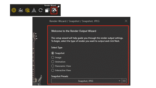

要使用渲染输出向导:
  1. 在主工具栏中,单击渲染向导

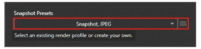

  2. 在“欢迎”页面中,选择渲染类型,然后从列表中选择渲染预设值,或使用智能控制栏创建预设。
  3. 浏览向导提供的步骤以调整渲染类型的可用参数。
