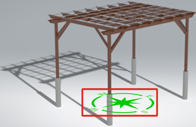

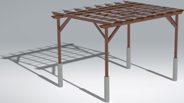

阳光环境 在阳光环境下,您可以根据一年中的特定时间,在真实的天空和阳光光照下以及地球上的位置,对模型进行分段。 要创建阳光环境,请单击新建项目 > 布景 > 新建阳光环境或从 SOLIDWORKS 导入阳光数据。在 SOLIDWORKS 中,单击 SOLIDWORKS Visualize > 高级导出。 您可以: 使用罗盘操作器指定北向。 指定准确的日期、时间、位置和时区。 使用动画向导 为阳光环境制作动画,并在一段时间内研究设计。 父主题SOLIDWORKS Visualize 拾色器 DSPBR 材料支持 导入选项 交互式图像 (SW2023 SP2) PhotoView 360 阴影捕捉器支持 Stellar Physically Correct (2023 SP2) Stellar Physically Correct 系统信息 转换操作器 渲染向导
