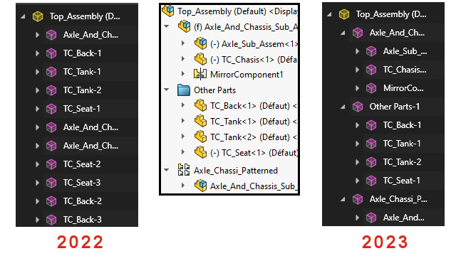

导入选项
当您在 SOLIDWORKS Visualize 中导入 SOLIDWORKS 零件和装配体时,零件分组选项仅包含两个选项,以简化导入流程。
要访问导入选项:
  1. 打开项目。
  2. 单击文件 > 导入
  3. 浏览到 .SLDPRT.SLDASM,然后单击打开
  4. 在对话框的几何体选项卡上,指定零件分组选项。
零件分组包括:
  • 零件分组菜单,在导入 SOLIDWORKS .SLDPRT.SLDASM 文件时提供两个选项。
    • 零部件/零件/几何体
      • 为 SOLIDWORKS 装配体零部件创建嵌套的 SOLIDWORKS Visualize 组,直至 SOLIDWORKS 零件和几何体。
      • 为子装配体零部件、镜向零部件、阵列零部件和 SOLIDWORKS 文件夹创建嵌套组。
      • 根据每个 SOLIDWORKS 几何体中的外观分配细化 SOLIDWORKS Visualize 零件。
      • 导入保存的 SOLIDWORKS 配置、动画,并支持监控文件功能。
    • 外观
      • 根据每个唯一的 SOLIDWORKS 外观创建 SOLIDWORKS Visualize 零件。
      • 将具有相同外观的 SOLIDWORKS 几何图形组合成单个 SOLIDWORKS Visualize 零件。
      • 导入保存的 SOLIDWORKS 配置。
      • 不导入保存的 SOLIDWORKS 动画,也不支持监控文件功能。
导入的零件名称基于其祖先。以前,名称基于导入的外观。
