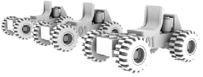

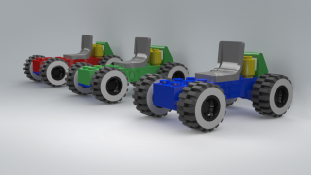

阴影捕捉器支持 Stellar Physically Correct (2023 SP2) Stellar Physically Correct 支持阴影捕捉器功能和环境封闭输出图层。 您可以: 将任何几何体模拟为阴影捕捉器,以接收布景光源中的阴影。 渲染环境封闭图层,以增强小缝隙和边角等区域的对比度。 借助 NVIDIA®Iray® 进行渲染时,请使用精确模式的环境封闭。 父主题SOLIDWORKS Visualize 拾色器 DSPBR 材料支持 导入选项 交互式图像 (SW2023 SP2) PhotoView 360 Stellar Physically Correct 系统信息 阳光环境 转换操作器 渲染向导
