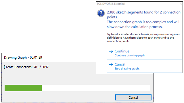

Exibir aviso ao criar um gráfico (2023 SP3)
Quando você desenha gráficos, caixas de diálogo e mensagens de aviso aparecem como orientação.
Além disso, uma caixa de diálogo de progresso com o botão Cancelar é exibida. A caixa de diálogo de progresso informa as etapas envolvidas no processo de criação do gráfico. Para encerrar o comando sem fechar a sessão do SOLIDWORKS, clique em Cancelar.
Quando você usa a opção Desenhar gráfico, se o gráfico for para uma montagem muito complexa, uma mensagem de aviso será exibida, solicitando que você continue desenhando ou cancele a operação.
