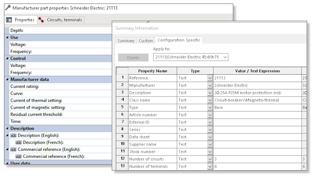

Propagar propriedades elétricas de 2D para 3D
Para cada componente, você pode propagar as propriedades elétricas para a peça ou montagem 3D.
Se você modificar as propriedades elétricas no aplicativo 2D, deverá clicar em Atualizar propriedades da BOM no menu do SOLIDWORKS Electrical para atualizar as propriedades da peça 3D.
Você pode usar essas propriedades para preencher tabelas, como a Lista de materiais.
