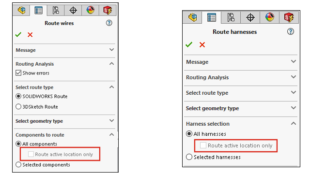

Você pode definir a profundidade do processo de roteamento limitando-o ao local ativo, em vez de reconstruir repetidamente todos os roteamentos (sublocais) dos subníveis.
Para limitar o roteamento ao conjunto de nível superior de fios, cabos ou chicote, faça o seguinte:
  • No PropertyManager Rotear fios, em Componentes para rotear > Todos os componentes, selecione Rotear somente local ativo.
  • No PropertyManager Rotear cabos, em Cabos para rotear > Todos os cabos, selecione Rotear somente local ativo.
  • No PropertyManager Rotear chicote, em Seleção de chicote > Todos os chicotes, selecione Rotear somente local ativo.
Esse recurso reduz o tempo total gasto no projeto ao trabalhar em grandes projetos elétricos com locais aninhados. Você pode limitar o processo de roteamento somente ao local ativo ou superior em vez de rotear ou atualizar os sublocais sempre que executar o comando de rota na montagem de nível superior.
