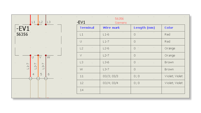

Etiquetas de conexão dinâmica
As etiquetas de conexão dinâmica são símbolos específicos que exibem informações de conexão sobre um componente. Você pode inserir dinamicamente os símbolos nos esquemas.
As etiquetas de conexão dinâmica usam arquivos de configuração onde você insere os parâmetros para desenhá-los. Clique em Projeto elétrico > Configurações > Etiqueta de conexão para gerenciar os arquivos de configuração.
Para inserir etiquetas de conexão dinâmica, clique em Esquemático > Etiqueta de conexão > Inserir uma etiqueta de conexão dinâmica para um componente.
