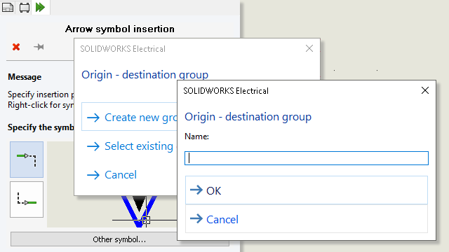

Símbolo de Origem-destino
Você pode inserir manualmente símbolos de seta de origem-destino na extremidade dos fios. Você associa um número de grupo a cada símbolo inserido. Todos os fios conectados no mesmo número de grupo têm o mesmo número equipotencial.
Para inserir um símbolo de origem-destino, clique em Esquemático > Origem - setas de destino > Inserir um único símbolo de seta de origem-destino.
