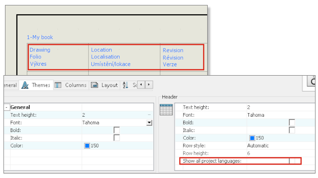

Exibir texto do cabeçalho da coluna em todos os idiomas do projeto elétrico No relatório, você pode exibir o texto do cabeçalho da coluna em todos os três idiomas especificados na configuração do projeto elétrico. Para ativar esse recurso, na configuração do relatório, selecione Mostrar todos os idiomas do projeto. Tópico paiSOLIDWORKS Electrical Definir fios de extremidade aberta para rotas Propagar propriedades elétricas de 2D para 3D Melhorias ao associar recursos Melhorias na árvore do Gerenciador elétrico Etiquetas de conexão dinâmica Símbolo de Origem-destino Peso da peça do fabricante Orientação automática na exportação de PDF Excluir componentes Variáveis adicionais na fórmula de origem-destino Redefinir mensagens ignoradas Atributos multilíngues Melhorias na automação do Microsoft Excel Incorporar tabelas de relatório Formatos de arquivo adicionais para imagens Remover o link da montagem ao duplicar projetos (2023 SP3) Exibir aviso ao criar um gráfico (2023 SP3) Rotear somente local ativo (2023 SP3)
