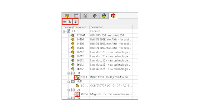

No SOLIDWORKS Electrical 3D, a árvore do Gerenciador elétrico exibe a lista de componentes no projeto elétrico.
Na árvore do Gerenciador elétrico, um ícone antes de cada componente indica se o componente está associado ou não a uma montagem ou a uma peça 3D. Selecionar um componente na árvore destaca a montagem associada ou a peça 3D na área gráfica.
Selecionar o local pelo Gerenciador elétrico realça a montagem na árvore do Feature Manager se a montagem correspondente for inserida na montagem principal.
O Gerenciador elétrico permite:
  • Mostrar ou ocultar componentes inseridos
  • Expandir ou recolher todos os nós da árvore
