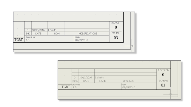

Os atributos multilíngues são atributos específicos que propagam um texto multilíngue. Este texto multilíngue exibe o idioma desejado quando você altera o idioma principal do projeto elétrico.
Você pode usar esse tipo de atributo nos formulários ou símbolos específicos, como as etiquetas do cabo de fiação. Você gerencia atributos multilíngues no editor do formulário ou no símbolo.
