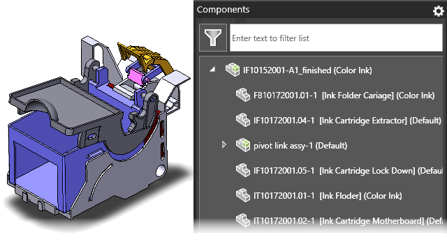

Panel Componentes (2023 SP1)
Puede mostrar las propiedades de los componentes en el árbol de ensamblaje del panel Componentes de eDrawings.
Las propiedades de los componentes solo están disponibles si publicó un archivo .EASM de SOLIDWORKS con Guardar propiedades de archivo de cada componente del ensamblaje seleccionado.
En el panel Componentes , haga clic en Opciones y seleccione Mostrar propiedad. Esto muestra la propiedad especificada cuando abre el panel Componentes. También puede filtrar el texto para encontrar componentes en un árbol de ensamblaje grande.
