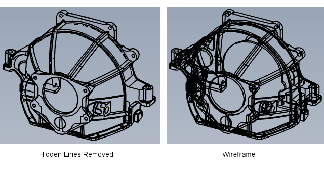

Estilos de visualización
Puede ver los modelos en los modos de líneas ocultas visibles (LOV) y modos de estructura alámbrica. Lasugerencia para Estructura alámbrica se ha visto modificada a Sin líneas ocultas (SLO).
Haga clic en Estilo de visualización (barra transparente Ver) y seleccione Líneas ocultas visibles , Sin líneas ocultas o Estructura alámbrica .
