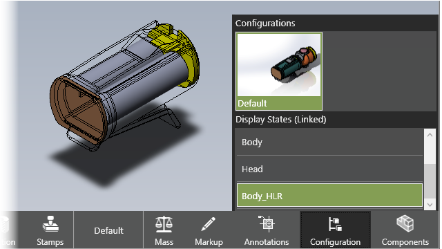

En el panel Configuración, se elimina la opción Vincular estados de visualización a configuraciones. Los estados de visualización están vinculados o desvinculados según la configuración en el ensamblaje de SOLIDWORKS cuando se publica el archivo de ensamblaje de eDrawings desde SOLIDWORKS. Cuando los estados de visualización están vinculados a la configuración, solo se publican los estados de visualización asociados con las configuraciones seleccionadas. Si los estados de visualización están vinculados a las configuraciones, el encabezado indica Estados de visualización (vinculados).
