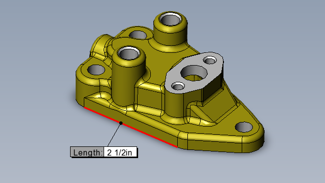

Uso de mediciones fraccionales
Si utiliza el sistema de unidades inglesas para medir modelos de eDrawings, puede mostrar las mediciones como fracciones con la herramienta Medir.
Para utilizar mediciones fraccionales:
  1. Haga clic en Medir .
  2. En el panel Medir, en Unidades:
    1. En Longitud, seleccione Pulgadas o Pies y pulgadas.
    2. Seleccione Mostrar en fracciones.
    3. Para Denominador, introduzca los dígitos máximos para el denominador de fracción.
    4. Opcional: Seleccione Redondear a la fracción más cercana para redondear a la siguiente fracción más alta si la medición no tiene un valor fraccional para el denominador.
