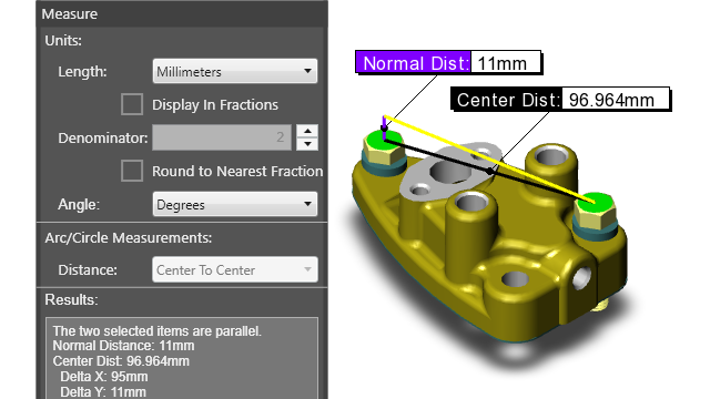

Anotaciones de medidas (2023 SP2)
Cuando se miden dos entidades paralelas, la distancia normal se muestra en la zona de gráficos. Anteriormente, la distancia solo se mostraba en el panel Medir.
La distancia normal es la distancia de una línea perpendicular a las entidades paralelas. Al mostrar la distancia en la zona de gráficos, puede ver la medida directamente en el modelo en lugar de mirar en el panel Medir. En la imagen anterior, la línea amarilla es la proyección de la entidad cuando las dos entidades paralelas están equidistantes para crear la línea de distancia normal, que es morada.
