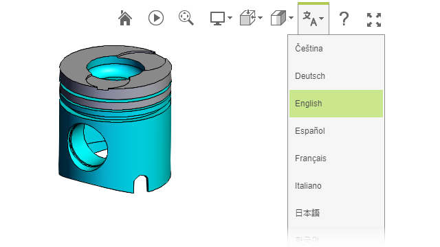

(Disponible en eDrawings Professional). Cuando guarda un archivo como HTML web de eDrawings y, a continuación, abre el archivo .html, puede seleccionar un idioma para mostrar la interfaz de usuario en el idioma localizado. El propio archivo conserva su idioma nativo.

Para utilizar una versión localizada de HTML web de eDrawings:
  1. En eDrawings, haga clic en Archivo > Guardar como.
  2. En el cuadro de diálogo, en Guardar como tipo, seleccione Archivos de HTML web de eDrawings (*.html).
  3. Haga doble clic en el archivo que ha guardado.
  4. En HTML web de eDrawings, haga clic en Idiomas y seleccione un idioma.
