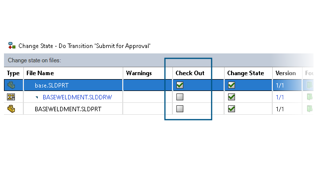

Option Extraire dans la commande Changer l'état
Vous pouvez extraire un fichier une fois que l'opération de changement de l'état est terminée.
Vous pouvez personnaliser l'ensemble de colonnes de la boîte de dialogue Faire une transition pour inclure la variable système Extraire. Si vous sélectionnez Changer d'état et Extraire pour un fichier, celui-ci est extrait après modification de son état.
