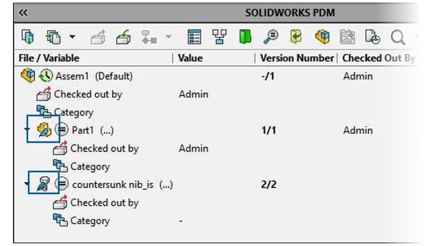

Améliorations apportées au complément SOLIDWORKS PDM (2024 SP1) Lorsque vous enregistrez un fichier d'assemblage en tant que fichier de pièce, un composant interne (enregistré en tant que fichier externe dans le coffre-fort), ou un composant miroir à l'aide de la commande Enregistrer sous, une carte de données pour le nouveau fichier s'affiche en générant des numéros de série et des valeurs par défaut si elles sont définies dans la carte. Le complément SOLIDWORKS PDM affiche une superposition d'icônes et prend en charge toutes les opérations SOLIDWORKS PDM pour les composants ouverts en mode Allégé. Vous pouvez activer l'option Optimiser automatiquement le mode Résolu et masquer le mode Allégé même lorsque le complément SOLIDWORKS PDM est actif. Table des matières Gestion des modes Gestion des grandes conceptions (LDR) et Détail dans le complément SOLIDWORKS PDM (2024 SP2) Pour les assemblages ouverts en mode Gestion des grandes conceptions (LDR) et pour les mises en plan ouvertes en mode Détail , vous pouvez afficher la structure des fichiers SOLIDWORKS (ainsi que les icônes) dans le volet des tâches SOLIDWORKS PDM, de la même façon que dans l'arbre de création FeatureManager. Sujet parentSOLIDWORKS PDM
