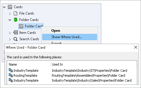

Dans l'outil d'administration de SOLDWORKS, sous Cartes , pour chaque fichier, dossier et carte de modèle, vous pouvez cliquer avec le bouton droit de la souris et voir où la carte est utilisée. Par exemple, cliquez sur Cartes > Cartes de dossier > Carte de dossier > Afficher Utilisé dans . Cette option est utile lors de la suppression d'une carte de données de fichier ou de dossier.
