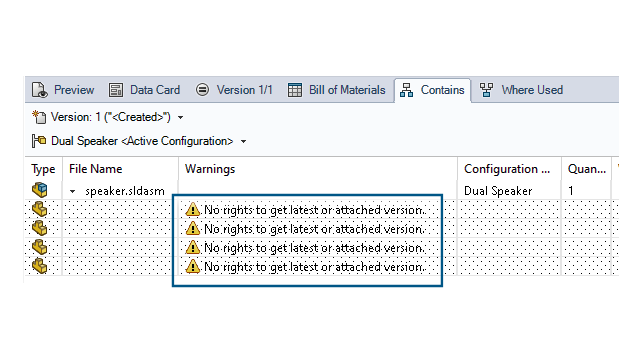

Dans l'explorateur de fichiers SOLIDWORKS PDM et Web2, les utilisateurs non autorisés ne peuvent pas afficher les informations sur les fichiers dans les onglets d'affichage des fichiers ou dans les boîtes de dialogue des opérations sur les fichiers et des références de fichiers.
Le message d'avertissement Aucun droit d'obtenir la dernière version ou la version jointe s'affiche dans les conditions suivantes :
  • Onglets de la vue de fichiers :
    • Contient
    • Utilisé dans
    • Nomenclature (nomenclatures calculées et nomenclatures nommées)
  • Boîte de dialogue Opérations de fichier
  • Boîte de dialogue Références de fichier
