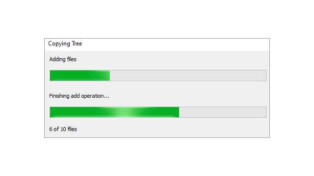

Dans l'Explorateur de fichiers SOLIDWORKS PDM, la boîte de dialogue de progression de certaines opérations affiche plus d'informations.
Les boîtes de dialogue de progression Modifier l'état et Copier l'arbre comportent deux barres de progression :
  • La première barre de progression contient les principales étapes ou actions de l'opération globale, telles que la Copie des fichiers et la Copie des variables.
  • La deuxième barre de progression contient des informations détaillées telles que les étapes secondaires, le nombre total de fichiers, etc.
Les boîtes de dialogue de progression Archivage et Lecture des références de fichiers disposent d'une barre de progression unique qui affiche l'action en cours et les noms des fichiers.
