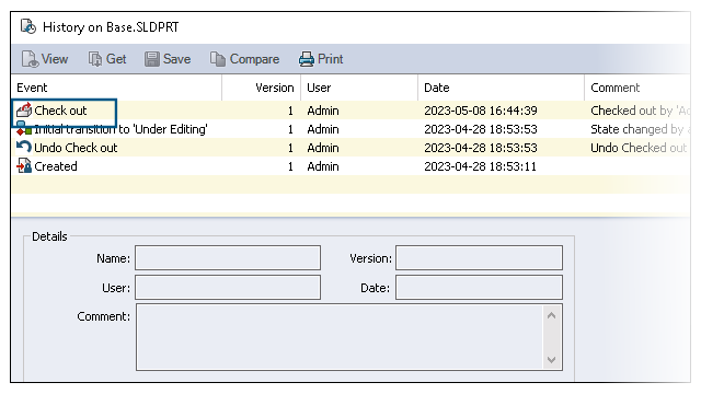

Affichage des détails de l'événement d'extraction
Dans l'explorateur de fichiers SOLIDWORKS PDM, vous pouvez afficher les détails des événements d'extraction et d'annulation d'extraction dans la boîte de dialogue Historique d'un fichier.
En plus des autres détails, vous pouvez voir quel utilisateur a effectué l'opération.
