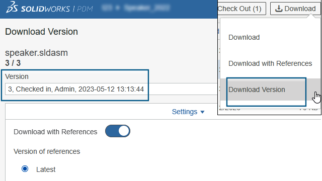

Téléchargement de versions spécifiques d'un fichier dans Web2
SOLIDWORKS PDM Web2 vous permet de télécharger une version spécifique d'un fichier et de ses références.
Vous ne pouvez pas sélectionner et télécharger plusieurs fichiers en une seule opération.
La boîte de dialogue Télécharger la version vous permet de sélectionner la version et les paramètres à télécharger. Pour accéder à cette boîte de dialogue :
  1. Dans la liste des fichiers, sélectionnez un fichier :
    • Version standard de l'écran. Cliquez sur Télécharger > Télécharger la version.
    • Version compacte de l'écran. Appuyez sur Télécharger, puis sur Télécharger la version.
