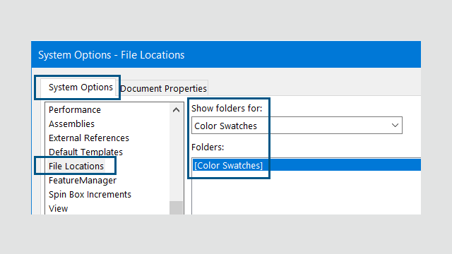

Supporto segnalibro per Posizioni dei file
Il numero di Posizioni dei file che supportano i segnalibri è stato migliorato. Gli utenti 3DEXPERIENCE possono salvare i contenuti praticamente per tutte le Posizioni dei file nei segnalibri, con alcune eccezioni.
Tutte le Posizioni dei file supportano i segnalibri, ad eccezione di quanto segue:
  • Modelli del documento
  • Documenti referenziati
  • Database dei materiali
  • Percorsi di ricerca
  • Cartella di salvataggio predefinita
  • Cartella di esportazione predefinita di Inspection
Per ulteriori informazioni, vedere Aggiunta di segnalibri per le posizioni dei file SOLIDWORKS.
