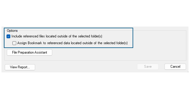

L'opzione Assegna segnalibro ai dati di riferimento al di fuori della cartella selezionata è stata aggiunta alla finestra di dialogo Salva in batch in 3DEXPERIENCE.
Vantaggi: Si ottiene la flessibilità necessaria per allegare i file referenziati ai segnalibri.
Durante il salvataggio con Salva in batch in 3DEXPERIENCE, se in una cartella sono presenti file con riferimenti in un'altra cartella e sono selezionate le opzioni Includi i file di riferimento al di fuori delle cartelle selezionate e Assegna segnalibro ai dati di riferimento al di fuori della cartella selezionata, i riferimenti vengono aggiunti al segnalibro selezionato.
