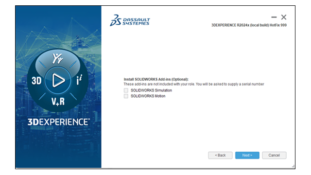

Se si possiedono licenze per SOLIDWORKS Simulation e SOLIDWORKS Motion, è possibile attivarne l'esecuzione in SOLIDWORKS Connected. Durante l'installazione di SOLIDWORKS Connected, è possibile selezionare SOLIDWORKS Simulation o SOLIDWORKS Motion quando richiesto.
Vantaggi: Le aggiunte vengono installate automaticamente. Non è necessario eseguire lo strumento addswxlicenses.exe.
Nella procedura guidata di installazione, immettere il numero di serie. Per le licenze di rete, è necessario fornire un indirizzo, ad esempio port@server, del server SolidNetWork License.
