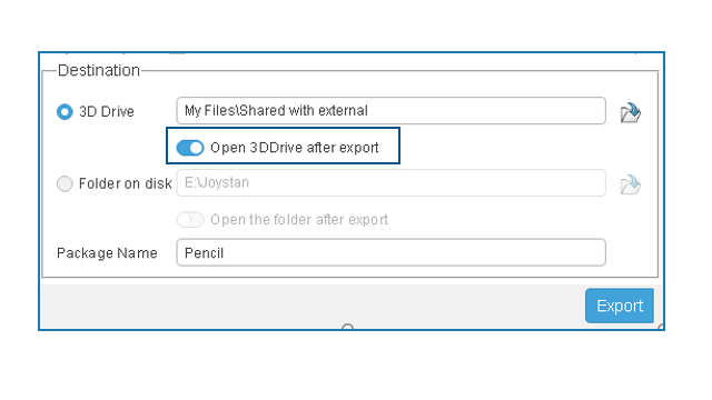

Accesso a 3DDrive in Esporta come pacchetto (2024 FD02)
È possibile utilizzare l'opzione Apri 3DDrive dopo l'esportazione come parte del flusso di lavoro per l'esportazione di un pacchetto.
Vantaggi: 3DDrive si apre nel Task Pane senza essere aperto esplicitamente in un browser Web. Ciò migliora l'esperienza in quanto non è necessario cambiare finestra.
Nelle versioni precedenti, era necessario caricare il pacchetto in 3DDrive e quindi aprire manualmente 3DDrive per condividere il pacchetto. Con l'opzione Apri 3DDrive dopo l'esportazione, 3DDrive si apre nel Task Pane ed evidenzia il pacchetto caricato. In questo modo è possibile identificare rapidamente il pacchetto caricato ed eseguire diverse azioni, come condividi, anteprima, aggiungi a preferiti, passa a.
