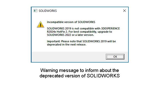

Per una data versione X di 3DEXPERIENCE Platform, potrebbe verificarsi una delle seguenti situazioni:

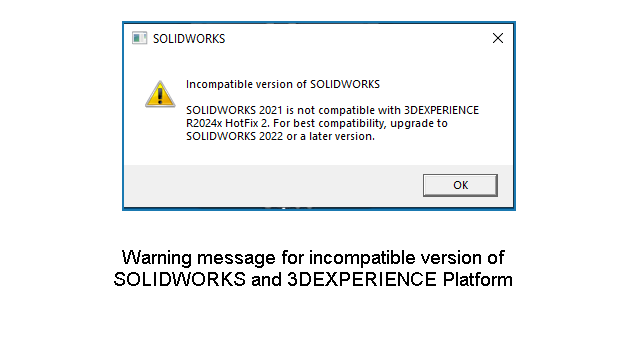

  • Le ultime 3 versioni di SOLIDWORKS sono supportate: X, X-1 e X-2.
  • Viene visualizzato un avviso se la versione di SOLIDWORKS è X-3. In questo caso, il messaggio suggerisce di eseguire l'aggiornamento a una versione successiva compatibile con 3DEXPERIENCE Platform. È possibile continuare a utilizzare SOLIDWORKS, ma la versione risulterà obsoleta nelle versioni successive.

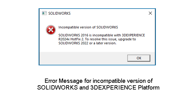

  • Se la versione di SOLIDWORKS è X-4, viene visualizzato un messaggio di errore. In questo caso, è possibile procedere solo quando si installa una versione successiva.
