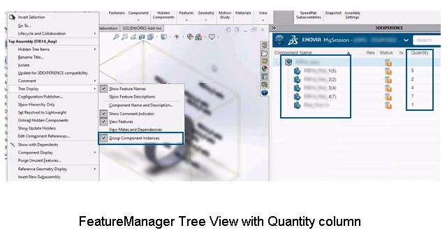

Selezione della vista ad albero per gli oggetti in MySession (2024 FD02)
È possibile scegliere il modo in cui gli oggetti e le relative istanze vengono visualizzati in MySession.
Vantaggi: È possibile visualizzare i riferimenti univoci e il numero di riferimenti utilizzati in una particolare struttura del prodotto. Questi miglioramenti consentono di rivedere e valutare la progettazione del prodotto e analizzare rapidamente la Distinta materiali.
Nella finestra di dialogo Opzioni, viene aggiunta una nuova scheda MySession. In questa scheda, è possibile scegliere un tipo della vista ad albero che appare in MySession.
I tipi della vista ad albero sono: Vista istanza, Vista di riferimento e Vista ad albero FeatureManager. In base alla vista selezionata, gli oggetti e le relative istanze associate vengono visualizzati in MySession. Inoltre, viene aggiunta una colonna Quantità in MySession che mostra il numero di istanze associate.
