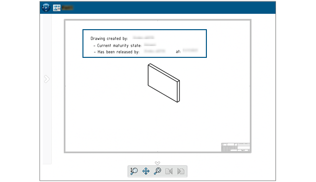

Visualizzazione delle annotazioni di disegno (2024 FD02)
È ora possibile visualizzare le annotazioni per gli attributi estesi di un disegno in 3DPlay o 3DMarkup.
Vantaggi: È possibile tenere traccia del ciclo di vita di un disegno visualizzandone le proprietà nell'anteprima.
Nelle versioni precedenti, quando lo stato di maturità di un disegno veniva modificato in Rilasciato, era possibile visualizzarne le proprietà solo tramite la pagina Proprietà. Ora, se si visualizza il disegno in 3DPlay o 3DMarkup insieme alle proprietà PLM, sono visibili anche le proprietà estese.
Gli attributi estesi supportati sono:
  • $PLMPRP.ea_releaseddate.1
  • $PLMPRP.ea_releasedby.1
  • $PLMPRP.ea_createdby
Le annotazioni per gli attributi estesi sono visibili solo se il disegno viene rilasciato utilizzando il comando Cambia maturità nell'app Collaborative Lifecycle.
