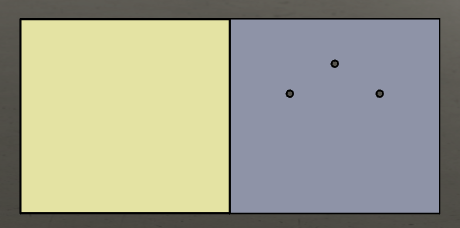

  1. タスク パネルの SOLIDWORKS Electrical 3D タブで項目 1 を展開し、キャビネット アセンブリを右クリックして開く(Open)をクリックします。
    SOLIDWORKS Electrical Manager が左側のパネルに開きます。
  2. 178864(キャビネット)を右クリックし、挿入(Insert)をクリックします。
  3. グラフィック領域でキャビネットをドラッグし、クリックして配置してから をクリックします。

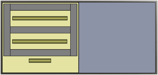

最初に 5 つのダクトを挿入し、必要な値に合わせてサイズ設定します。最初の 3 つのエンティティは水平ダクト、最後の 2 つは垂直ダクトです。ビデオに示されているようにダクトをだいたいの位置に配置し、合致を使用してダクトを配置します。次に、垂直レールを 3 本挿入します。
  1. SOLIDWORKS Electrical Manager で 36212 を右クリックし、水平ダクトとして挿入(Insert as horizontal duct)を選択します。
  2. ダクトをドラッグしてグラフィック領域で配置し、ショートカット メニューと PropertyManager で をクリックします。
  3. SOLIDWORKS Electrical Manager に表示されている最初の 3 つのダクトに、手順 1 と 2 を繰り返します。
  4. 手順 1 と 2 を繰り返して、2 つの垂直ダクトを配置します。今回は、垂直ダクトとして挿入(Insert as vertical duct)を選択します。
  5. SOLIDWORKS Electrical Manager で 178864 を右クリックし、非表示(Hide)をクリックしてダクトのみを表示します。
  6. アセンブリ CommandManager で、合致(Mate) をクリックし、5 つの一致合致と 1 つの距離合致を作成します(ビデオを参照)。
  7. 合致 PropertyManager を閉じ、キャビネットを表示します。
  8. 3 本のレールに手順 1 と 2 を繰り返します。今回は、レールごとに水平レールとして挿入(Insert as horizontal rail)を選択します。
    レールを上から下に順番に挿入します。

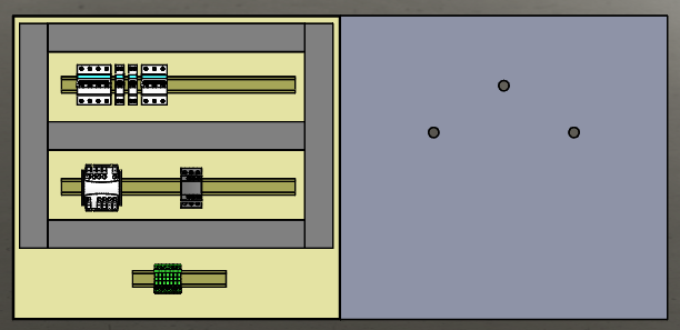

コンポーネントを挿入するには:
  1. SOLIDWORKS Electrical Manager で T1 を右クリックし、挿入(Insert)を選択します。
  2. ビデオに示すように、コンポーネントをドラッグして中央のレール上に配置します。
  3. SOLIDWORKS Electrical Manager で KM1 を右クリックし、ファイルから挿入(Insert from file)を選択します。
  4. 開く(Open)ダイアログ ボックスで参照し、EW4SW_Exercise01.proj\Projects\2\SolidWorks\lc1d1210b7_ew.SLDPRT を選択します。
  5. コンポーネントをドラッグし、中央のレールの T1 コンポーネントの隣に配置します。
  6. SOLIDWORKS Electrical Manager で、コンポーネント Q1Q2Q3Q4 を複数選択し、右クリックして挿入(Insert)を選択します。
    挿入順序(Insertion order)ダイアログ ボックスでは、必要に応じて挿入順序を変更できます。
  7. OK をクリックしてデフォルトの順序を受け入れます。
  8. 最初のコンポーネントをドラッグし、上部のレール上に配置します。
  9. 複数挿入 PropertyManager で次のように操作します。
    1. 複数挿入(Multiple Insertion)の方向で右(Right)をクリックします。
    2. 間隔(Spacing)に「10」と入力します。
    3. をクリックします。
    4 個のコンポーネントが、左から右へ 10mm 間隔で挿入されます。
  10. SOLIDWORKS Electrical Manager で X1 を右クリックし、端子の挿入(Insert terminals)を選択します。
    X1 コンポーネントは複数の端子で構成されており、前の手順と同じ方向と間隔でこれを挿入します。
  11. コンポーネントをドラッグし、下部レール上に配置して をクリックします。
  12. 端子の挿入 PropertyManager の複数挿入(Multiple Insert)で次のように操作します。
    1. 右(Right)をクリックします。
    2. 間隔(Spacing)に「0」と入力します。
    3. をクリックします。
    7 個の端子は互いに隣り合わせに配置されます。

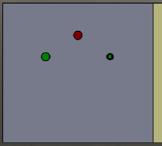

  14. ビデオに示すように、キャビネット ドアに、S1S2H1 の各コンポーネントを挿入します。
  15. モデルを回転して、キャビネット ドアの反対側を表示します。
  16. CommandManager のアセンブリ(Assembly)タブで、合致(Mate) ツールを使用して、3 つのコンポーネントとそれらの穴に一致合致を追加します。
  17. 正面(Front) をクリックします。
  18. 合致(Mate)ツールを使用して、3 つのコンポーネントとキャビネット ドアのエッジの間に平行合致を追加します(ビデオを参照)。
