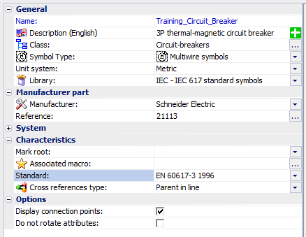

  1. ライブラリ(Library) > シンボル マネージャー(Symbols manager)をクリックします。
  2. シンボル マネージャー(Symbols manager)で、分類(Classification)の下にある回路遮断器(Circuit breakers) > 熱磁気(Magneto-thermal)をクリックします。
  3. 新規(New) をクリックします。
  4. 次のプロパティを入力してください:
  5. OK をクリックしてシンボルを作成します。

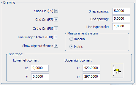

  9. 接続点がワイヤ間の距離(デフォルトは 5mm)と同じ間隔になるようにスナップ間隔を指定します。
  10. ロック バーを右クリックして描画サポート(Drawing support)ダイアログ ボックスを開きます。
  11. スナップとグリッドの設定を指定します:

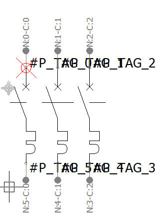

  16. シンボルの編集(Edit Symbol) > 新しい回路(New circuit) をクリックして、3 つの断路可能な回路遮断器/スイッチ(Circuit breaker/Switch)回路を追加します。
  17. 回路 0(circuit 0)を選択し、 シンボルの編集(Edit Symbol) > 接続点(Connection point) をクリックして接続点を挿入します。
    接続点ブロックがポインタに添付されます。直線と 2 つの円で構成されています。
  18. Space を押して接続点を回転します。
  19. 白い円がワイヤ接続点と一致するように接続点を挿入します。
  20. 他の 5 つの接続点を挿入し、対応する回路を選択します。
    ドッキング可能なパネルには、接続点のプロパティが表示され、割り当てエラーを修正できます。各回路で、上部の点の数は下部の点の数より小さくなければなりません。
