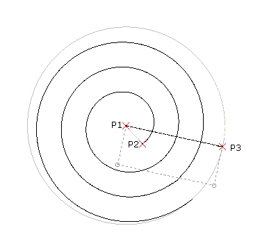

2D らせんの作成
2D らせんを作成するには:
  1. 次のいずれかを実行します。
    • リボンで、ホーム(Home) > 作成(Draw) > ヘリカル(Helix)をクリックします。
    • メニューで、作成(Draw) > ヘリカル(Helix)をクリックします。
    • Helix と入力します。
  2. グラフィック領域で、ベース中心点(P1)を指定し、2D らせんの位置を定義します。
  3. 次のいずれかを実行します。
    • 点(P2)を指定し、ベース半径を定義します。 この点は、開始点を定義します。
    • または、次のステップに従います。
      1. 値を入力し、ベース半径(base radius)を定義します。
      2. 開始角度(start angle)を設定します。
    • 直径(Diameter)を設定します。
      • ベース直径(base diameter)を指定します。
      • 開始点(start point)を指定するか、開始角度(start angle)値を入力します。
  4. トップ半径(P3)を設定するか、トップ半径で直径(Diameter)オプションを指定します。
  5. 方向(Direction)および回転(Revolutions)オプションを指定します。 たとえば、回転数に 5 を設定します。
  6. ヘリカルの高さには 0(ゼロ)を設定します。
エンティティ グリップ(EntityGrips)またはプロパティ(Properties)パレットを使用すれば、らせんを変更できます。
